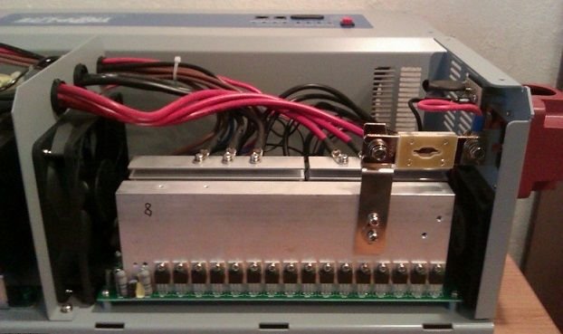

Внутренняя компоновка инвертора на фото. Есть два вентилятора: обдув радиаторов инвертора и выходного трансформатора.
Инвертор APSX2012SW компоновка внутриИнвертор APSX2012SW компоновка внутри
Я бы добавил дополнительную изоляцию шлейфа панели индикации.
